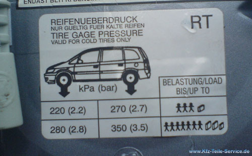

arabanın yakıt depo kapağını aç, orda yazar. yalnız ordaki hava basıncı birimi; avrupanın kullandığı bar dır. türkiyede psi kullanılır. barı psi ye çevirmek için 14.5 ile çarpılır. örnek depo kapağında önler için 2.2 değeri varsa: 2.2x14.5=32 psi eder. bu fabrikanın önerdiği; konforlu lakin yakıtı çoğaltan, lastiğin ömrünü yiyen ayardır. oto lastikçileri, lastiğin ömrü ve ekonomi (yakıt) açısından fabrika ayarlarının 2 ya da 3 fazlasını basarlar. karar senin.
özet geçiyorum, fabrikanın verdiği basıncın psi ye çevrilmişinin 3 fazlası. ben ön ve arkaları 35 yaptım. bu arada ebatlar önemli standart ebadımız 205/55/r16. tşklr iyi forumlar.

astra g için
3 kişiye kadar: önler 32, arkalar 28
tam yükte: önler 36, arkalar 41 der kapakta. (bunlar dönüştürülmüş hali tabiki)
bu değerler arasında hava basılabilir. ama ben en fazla 35-36 basmıştım. ben şehir içi 32-29 kullanırım, uzun yolda 33-33.

alman araçlarında ekseri BAR birimi verir,,burda ingiliz PSİ kullanılıyor...onun için aynen sizin dediğiniz şekilde bakılır...
burda bir örnek yolcu sayısına göre basınc
