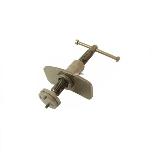

TRW disk balatanı al (TRW yılların markasıdır eski ismi lucas ,birde opelden 1 litre 10,50tl ye dot4 fren yağı al orjinal ustana ver değişsin, ön disk fren arka diskin iyi ise fren balalataları değişecek,arka fren balataları için özel anahtarı var silindiri geriye çekerken çevirerek sokacak ki el freni ayarı bozulmasın.
silindiri geri çekme aleti bu

Selim abi yine sniper modundasın :) teşekkürler..Bu resim iyi oldu..Tamam o halde, aklımda soru işareti kalmadı..Peki DOT 5 olsa olmaz mı Selim Abi?Orj DOT4 tabi biliyorum ama daha yumuşak ve randımanlı imiş 5..Bu konuda fikrin nedir?
