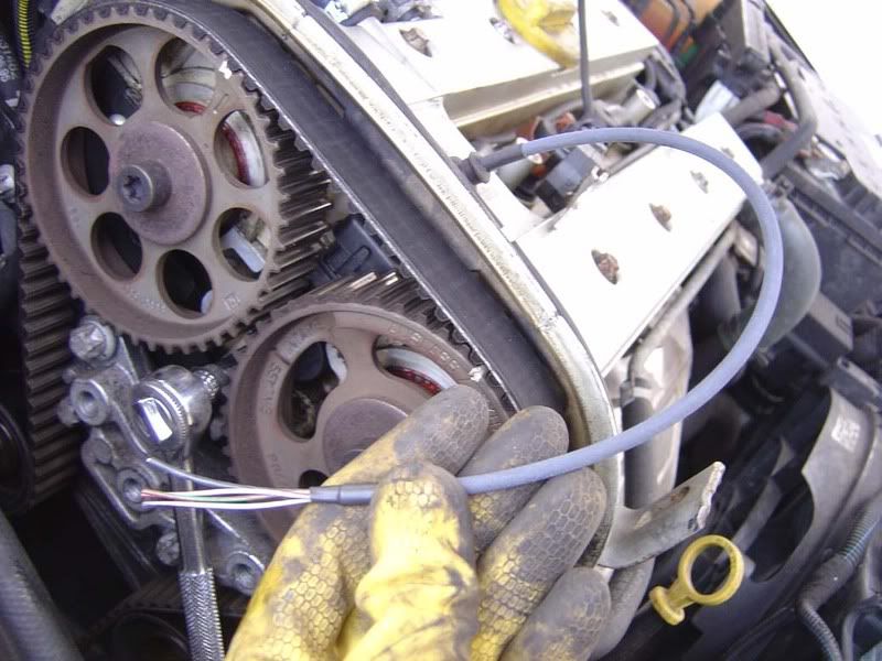

aracınız makyajlı ise sensör oval tipli olandandır.Bu nedenle oval sensörlerin bazı çeşitlerinde kablo beraberinde gelir.Belki önceki sahibi kabloyla gelenden alıp takmıştır.Sizde kablosuz olandan almış olabilirsiniz.Kabloları kesin uçlarını güzelce lehimle irtibatlayın sonra sarın soket kısmınıda temizleyin düzelmezse sensör yan sanayi ise bide bozulmuş olabilir.Bozulan sensör ara sıra ışık yakmakla başlıyo sonra sürekli ışık yakıyo.Bazen motor soğukken ışık yakıp ısındığında ışığın söndüğünüde aracımda 2 yan sanayi sensörde gördüm.Sensörleri söküp ölçtüğümde değer göstermiyordu soba üzerine koyduğumda ısınan sensörün değer gösterdiğini gözlemledim.Sensör içinde bobin var hassas sarım olduğundan yan sanayilerde bunun bozulması daha çabuk oluyor.Piyasadada çok orginal diye satılan yan ürünler mevcut.Eğer değiştirdiğiniz sensör yine arıza yapıyosa kısa zaman içinde beyinde sorun olabilir.
http://img.photobucket.com/albums/v312/JSeaman/Vectra/CPStep29.jpg

Motor Üst kapağının üzerinden geçerek sensöre giriş yapan kablonun içinde 4-5 tane ince kablo var ve bunlardan bir tanesi soyulmuş bu kabloyu acilen bakıtacam... oradaki kablolara elektirikçi olan arkadaşım bakmıştı tesisat ne durumda diye fakat bi sıkıntı yoktu tesisatta... Tech2 cihazı kam mili devir sensörü yanlış sinyal diyor; kam mili egzantirik mili olduğuna göre bahsettiğimiz sensör ve kablo motor üst kapağının oradakiler olmalı... Aşağıdaki sensör bozuk olsa krank mili sensörü arızası verirdi yanlış düşünmüyorsam...

Arkadaşlar ilgilendiğiniz için gerçekten çook teşekkürler... Bülent kardeşim bu kabloyu nereden bulabilirim veya sokete uygun olarak kendim kablo yaptırabiliri miyim acaba ??? bir de gönderdiğin resimdeki kabloyu bağlayacağımız, beyinden gelen kabloyu da kontrol ettireyim mi

kablo ayrı satılıyormu bilmiyorum mesela bu sensör kabloyla satılıyor http://www.opelparcaci.com/main/ope...r_icin_1996__2001_arasi_modeller-pmu1871.html . beyinden gelen kabloda sıkıntı olacağını sanmam varsa ek yerinde olur sıkıntı eki düzeltin bide öğle gözlemleyin bide sensöre giren soketi temizleyin en kötü ihtimal sensör değişecek.soketle beyin arasındaki kabloyu ölçmek istiyosanız beyin soketindeki 31-32-13 uçlar sokete gider ohm metre ile bi ölçün direnç gösterecekmi bakın.
