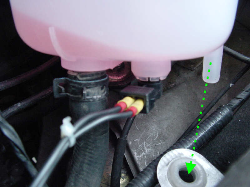

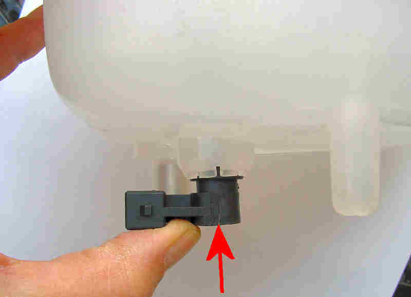

Uyarı Sensörü tankın altında olması lazım hemen. 2 kablo girer Bi de ona bak bakim.
Sensör oksitlenmiş gevşemiş olabilir. Bi bak temizle. Soketi çek içine su aldysa oksit yapmıştır temizle.
████████████████████████████████ MGF TF coolant level Sensor ███████
