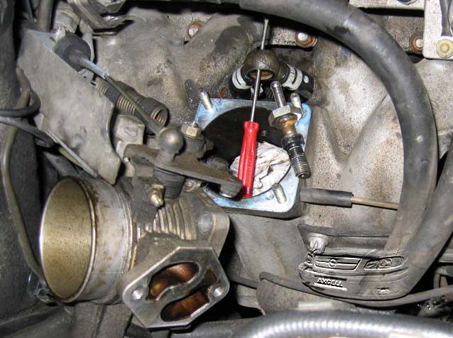

öncelikle rolanti ayarlayıcısını temizleyin güzelce boaz kelebeği temizlerken ince kanalları da temizleyin
artı kulbütörden boğaza giden hortumları artı motor alt blokdan gelen hortumu temizleyin
resimdeki hortum ve boru tamamen temizlensin
images
artı EGR sonra düzelmedi bakarız
kolay gele bu arada gaz telinizi W40 ile temizleyip yağlayın takılı kalmasın.

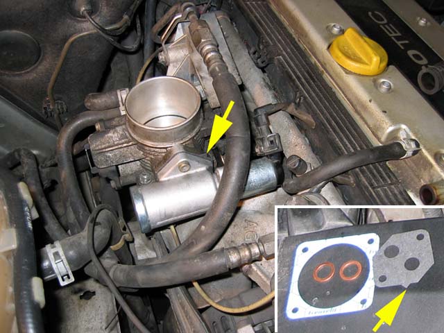

kelebeğe giren hortumlar artık motor külpütör kapağından gelen hortumlar birde ince kanal var kelebeğin altında resim ekliyorum bu kanalı temizleyin artı rolanti motorunu söktüğünüzde içini temizleyin iki parçadan meydana geliyor sökün mili rahat hareket edecek hale gelinceye kadar temizleyin.
en son arkadaşın dediği debimetre ye geliriz,sonuçta debimetre ucuz değil boşuna para vermeden bunlardan emin olalım, EGR de temizlensin bakalım derim,kolay gelsin
rolanti motoru bu ve kenarında iki vida ile sök mili rahat hareket edecek hale gelsin
yeni conta ile tekrar tak hava almasın contadan
