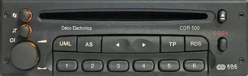

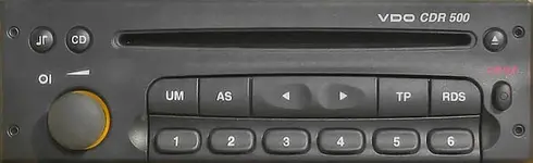

CDR500 VDO ise code çözümü 24c16 eepromu okutularak bulunur,
CDR500 DELCO ise cihaz codesi TMS370 işlemcide çözümü masraflı olur
ona göre programmer aparat biraz pahalı olduğu için code işiyle uğraşan sayılı
ustalamızda var kolay gelsin
    18.6 KB · Görüntüleme: 27
    18.3 KB · Görüntüleme: 26
