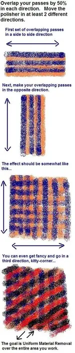

Polisajda ürünü yedirmek, sürülen ürünün yok olmaya yakın bir hale kadar uygulamak demektir.
Polish içindeki aşındırıcılar başta belli bir büyüklükte ve düzendedirler, yüzeyde çalıştıkça daha iyi işlev görecekleri ebat ve düzene geçerken aşındırma ve parlatma işini yaparlar.
Ped kuruyken, ilk başta bir kısım ürünü ped emecektir, ilk seferde ürünü biraz fazla sürmek doğru olacaktır. Sonrasında 2-3 tane nohut büyüklüğünde miktar yetecektir.
İşe başlarken kuru olan pede 1-2 fıs su ya da quik detailer spreyi sıkmak da işinizi kolaylaştırır.
Ürünü yedirmezseniz çizikleri yok edemezsiniz...
Görüntü böyle olmalı, sırasıyla...
Bu andan sonra MF bezle silinir...
İdeal hız seçimi
Küçük bir alanda ne kadar çalıştığına bakın, ki bu tip bir panelin hakkı polish türüne göre 4-5 dk kadar olabilir, klip 2 dk...
http://www.youtube.com/watch?v=DIKTlq-t2jY
http://www.youtube.com/watch?v=w4-AcgaDtCc
Birim alanda ürünün yedirme şekli
