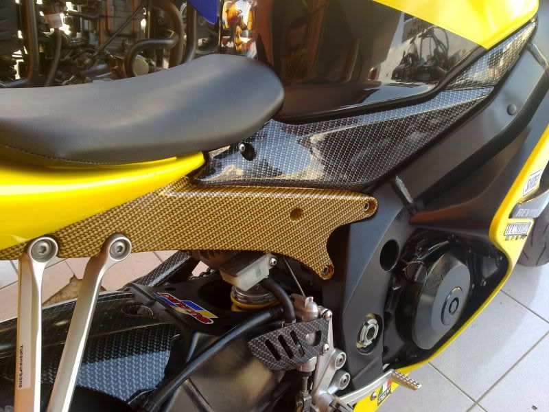

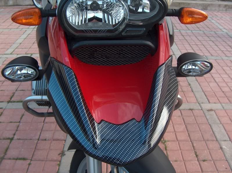

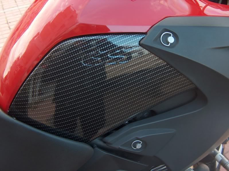

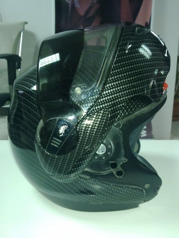

Karbon kaplama,aslında ingilizce ''water transfer print'' olarak adlandırılan suda desen transferi olayıdır...
Biz her nekadar karbon kaplama desekte,karbon kullanılan desenlerden sadece bir tanesidir. Ahşap görünüm,mermer görünüm vs gibi birçok şekli vardır.
Uygulama yapılacak ürün yüzeyine istenilen bir desenin, özel tezgahlar, desen filmleri ve üretim kimyasalları kullanılarak uygulanmasıdır.Yurt dışında başlıca İtalya, Almanya, İngiltere, Japonya gibi ülkelerde yaygın olarak kullanılmaktadır. Sistemin avantajı 3 boyutlu olarak (simetrik ya da asimetrik); plastik (ABS, PC, PU, PP, PVC...), metal(demir, aliminyum, zamak, bakır...), balkalit, cam, seramik, ağaç vb.. her türlü malzeme yüzeyine uygulanabilmesidir.
Uygulama şekli ; Kaplanacak parça temizlenir,eski boya,yağ,kir vs den arındırılır,zemin hazırlanır,alt boya uygulanır,özel kaplama makinasında , kendi kimyasal katkıları ile desen transferi yapılır,isteğe göre 3 kat parlak,yarı mat veya mat özel vernik uygulanır ,UV ye dayanıklı , 3 boyut görünümlü karbon desen elde edilir...
normalde karbon kaplama var ama bu olay farklıymış kaplama değil direk boya 3 şekilde yapıyorlarmış mat, parlak, yarı mat olarak uyguluyorlarmış süper gözüküyo gs kaplama yapmaktansa bu çok daha güzel bence .
Teşekkürler ...
