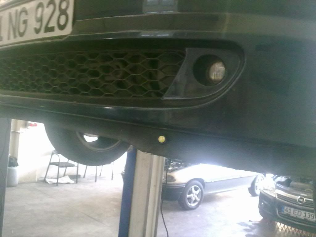

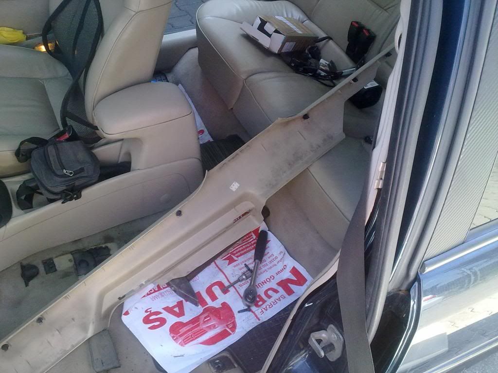

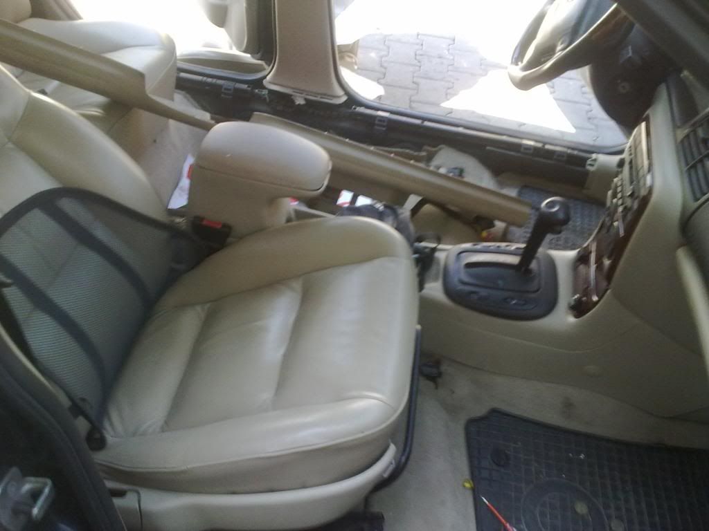

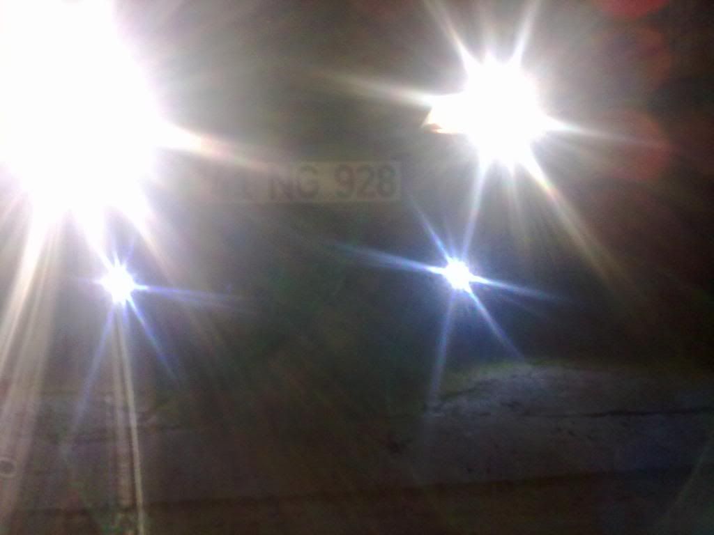

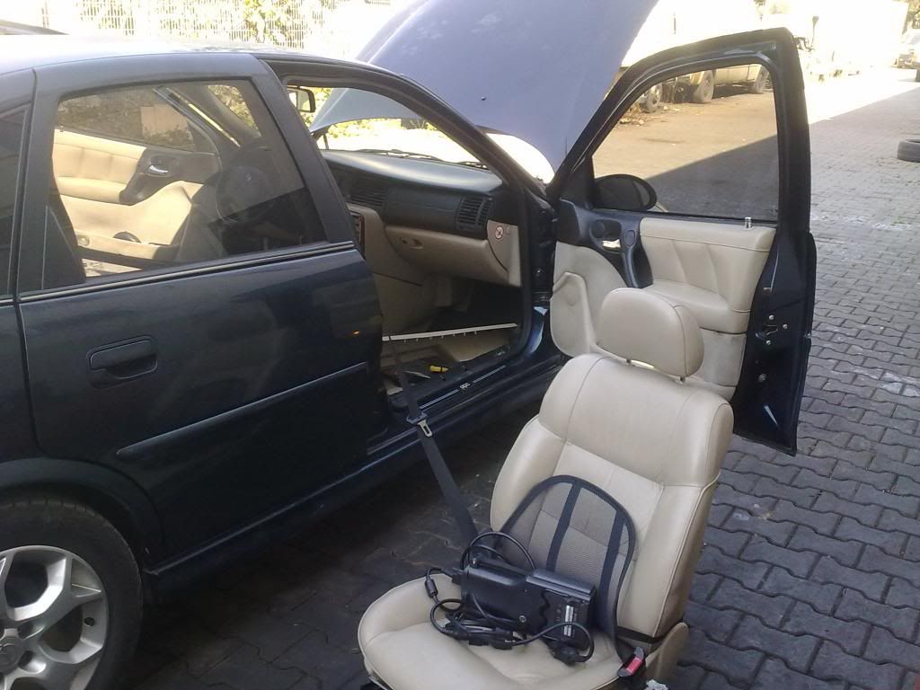

Bugün nihayet orjinal alarmı ve gündüz farını arkadaşla monte ettik.Oziii ye de ayrıca teşekkürler.İzmitte olan çoğu opel sahibi oziii yi bilir :) Bence hoş oldu.Bunlarda bir kaç resim :)

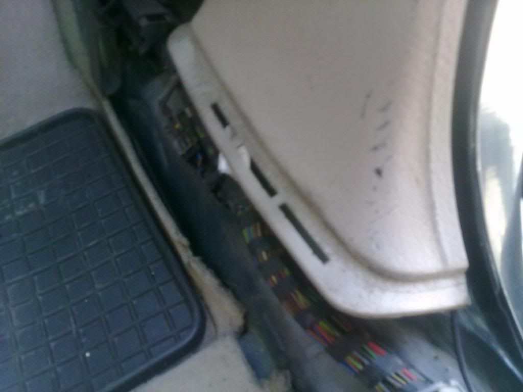

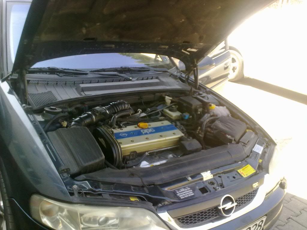

sen neden gittin ki zaten :) sağolasın abi.Alarmın öyle detay gerektirecek bi resmi yok ki abi sende biliyorsun.bi önceki sayfada gereken malzemeler var.zaten tesisat hazır.çotanak çotanak takılıyor :) soketler sileceklerin altında (alarm kornası),sağ amortisör kulesinin orada çırtlanmış (alarm kaput switchi),sağ davlumbazın içinde (şarj edilebilir pilli alarm sireni) ve sağ sol kapıların ortasındaki direklerin eşiklerinde (iç alarm sensör kabloları) :) tak,tech2 ile aktifle ve davam :)
