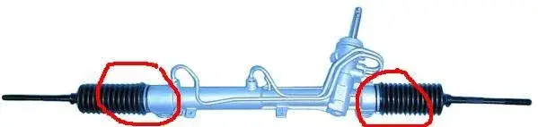

Direksiyon Kutusu altdaki resimdeki isaretledigim yerlerden yag kacirir.
Sizin oradaki Fiyatlarini bilmiyorum ama burda kutunun fiyati 500 Euroya yakin
(Yan Sanayii).

kardeş aynı sorun benim aracımdada oldu 2000 model astra cd. ben eskişehirdeyim tamirini sadece bir usta yapıyormuş standart 250 ytl ama bu tamir değil biraz daha kullanmaya faydası oluyormuş. senin anlayacağın 1 yıl sonra yine arıza verecek. yenisini takım olarak 750 ytl dediler en ucuz eskişehirde. bende sağolsun siteden tanıştığım cihan opel de ilker var onunla irtibata geçtim geçen sene oldu bu olay 750 dedikleri parçayı ilker 350 ytl ye gönderdi istanbuldan şimdi normal hiç problem yok. eğer istersen telefonunu vereyim görüş... saygılar...

geçmiş olsun... serviste tamiz olmaz değiştirirler... ayrıca tamir içinde çok para direksiyon kutusu anca rot körüklerinden atar ya körük yırtılır yada kelepçe yerinden çıkar bide tanıdık usta valla işçilik çok fazla... kutuda başka sorun varmı peki?

ben yapıyorum tamiri sökme takma ve direksiyon tamir takımı ile 250 ytl maliyeti
