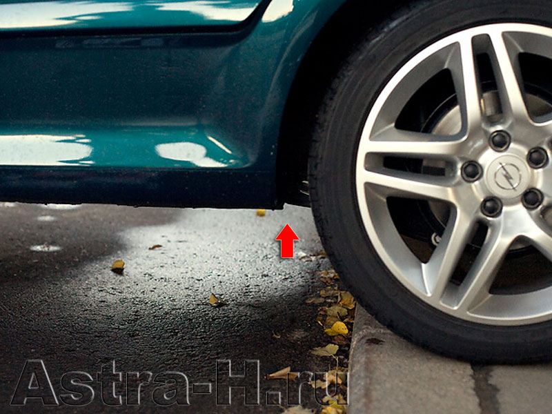

Aracı öncelikle arka tekeri yükseltmek için kaldırıma çıkarmışlar
Bu sayede biraz olsun yükselterek rahat çalışma alanı kazanmışlar

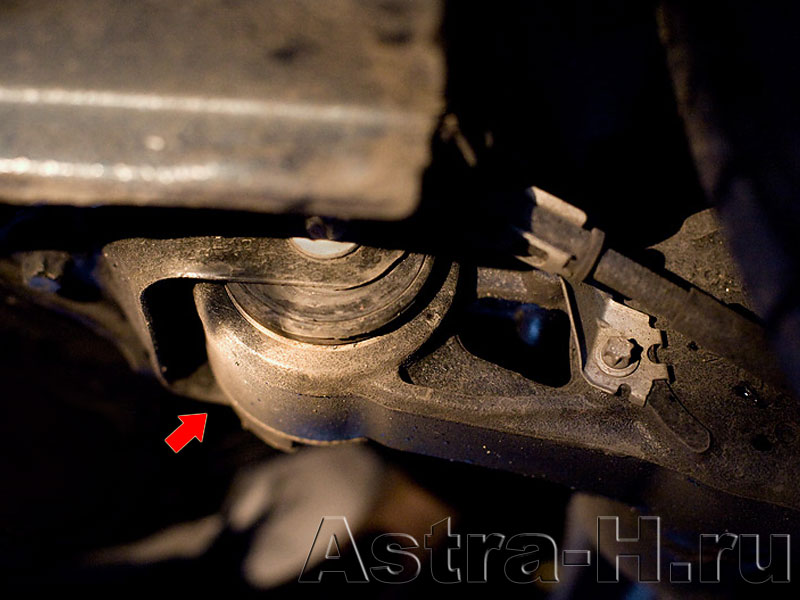

Arka Salıncak burç lastikleri (bizim gıcırtı yapan eleman)burda gözüküyor

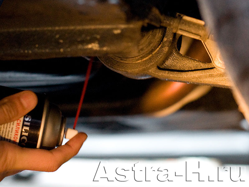

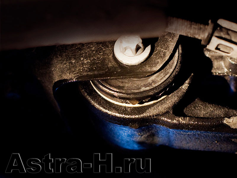

Burda silikonlu bir malzeme kullanıyor,ben bunun yerine WD40 kullanmayı düşünüyorum.
Yazılar Rusça olduğu için anlamadığımdan yorumlar bana ait,idare edin arkadaşlar
Aracın Liftte alınıp burç lastiklerinin sökülüp gresle yağlanması kadar etkili bir çözüm olacağını sanmıyorum ama buda pratik bir yöntem,el freninide çekmek lazım mutlaka...
