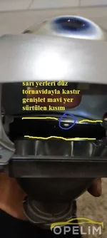

merceğin içindeki uznu kısa yapan yani yarım dönen siyah demir gibi çubuk var onun etrafındaki demirleri düz tornavidayla kastır arkaya doğru gevşet ki o demir çubuk rahat dönsün
    16.9 KB · Görüntüleme: 2
