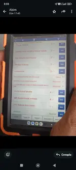

Arıcı daha yeni aldım aldığım kişi böyle bir arızadan hiç bahsetmedi başına gelen varmı varsa çözümü acil dönebilirseniz çok sevinirim. Araçta kullanmaya başladım ilk başta araba resimi ve üzerinde anahtar işareti yandı ve kendi yolda giderken istop etti.( Bu olay yaklaşık 50 km yol yaptım) Sonra tekrar bastım marşa çalıştı 5 dk sonra tekrar aynı arıza belirdi ve istop etti. Tekrar bastım marşa almıyor. Elektrik akşamları herşey geliyor ama marş tık sesi yok . Sonra aradan 30 -40 dk gectikten sonra hiç birşey yaşanmamış gibi arıza ekranı dahi yanmadan çalışıyor ve bu döngü bu şekilde tekrar ediyor. Ustaya götürdüm arıza durumunu kontrol ediyor her hangi bir arıza yok diyor, sonra tekrar arıza vermesi için uğraşıyoruz veriyor bu seferde baktığında komple dünya kadar arıza var gösteriyor. Bu olayın iç yüzü nedir lütfen bilen varsa ilgilenebilirmi.
Arızalara launc ile değilde Opcom yada MDI gibi cihazlarla bakarak hareket edin launc gibi bu tip arıza tespit cihazlarında genelde misalen MDI cihazında göstermeyeceği arızayı gösterebileceği gibi 1 arızadan bağımlı olarak olmayan 4 arıza verebilir. OPCOM yada MDI Tech2 gibi opel cihazları ile arıza tespiti yapılırsa kafanızdaki soru işareti ortadan kalkacaktır. Birde şunuda ekliyeyim zamanla arabada oluşan plaka lambası fren lambası far lambasının arızalanması gibi şeylerden araba göstergede bir arıza ışığı yakmasada bcm'de arıza olarak görünür yani ilk etapta tüm arızaları silip tekrar geri gelecek arızalar varsa onun üzerinde durun
