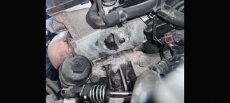

Merhaba, aracımda uzun süredir gaza basınca fokurdama probleki vardı. 84 hatası veriyordu daha önce götürdüğüm usta şu kaçıran yeri bulup bozuk parçayı değiştirdiğini söyledi. 1 yıl önce ancak bu problem değişim işleminden sonra devam etti. Bugün götürdüğüm Opel özel servisi hatalı yeri buldu o hortumu değişti ama burada sızan antifirizli suyun motorun dış yüzeyini aşındirdiğını bunun düzeltilmesi gerektiğini bunun için tüm motorun sökülüp o şekilde yapılmasi gerektiğini bunun da 70.000 TL ye kadar tutabilecegini söyledi. Ne dersiniz arkadaşlar. Bu motorun dış yüzü o sökülmeden de yapılamaz mı bu iş ? Opel Corsa 2017 modelScreenshot_2025-05-15-19-16-49-144_com.whatsapp.webp
Merhaba, aracımda uzun süredir gaza basınca fokurdama probleki vardı. 84 hatası veriyordu daha önce götürdüğüm usta şu kaçıran yeri bulup bozuk parçayı değiştirdiğini söyledi. 1 yıl önce ancak bu problem değişim işleminden sonra devam etti. Bugün götürdüğüm Opel özel servisi hatalı yeri buldu o hortumu değişti ama burada sızan antifirizli suyun motorun dış yüzeyini aşındirdiğını bunun düzeltilmesi gerektiğini bunun için tüm motorun sökülüp o şekilde yapılmasi gerektiğini bunun da 70.000 TL ye kadar tutabilecegini söyledi. Ne dersiniz arkadaşlar. Bu motorun dış yüzü o sökülmeden de yapılamaz mı bu iş ? Opel Corsa 2017 modelEkli dosyayı görüntüle 31303
Arka su Dağıtıcının olduğu bölge burası. Zımparalanır gerekirse Epoksi ile Dolgu yapılır. Motor indirmeye gerek yoktur.
Hocam çok teşekkür ederim cevap için.
