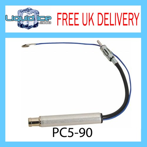

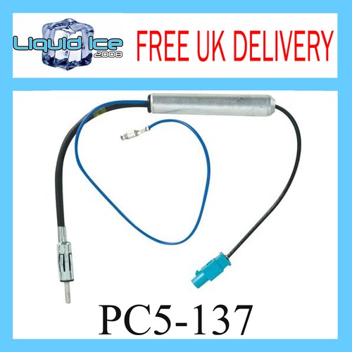

bu ürün işe yarıyor ben ağağıdaki yanlış modeli aldığım için antensiz kullanmıştım bir süre, antensiz şekilde bile antenle aynı performansı vermişti
ben aracımın teybini değiştirince taktım anten soketi uymadığı için.elektriği bağlamadan radyo çekmedi. bağlarken direk aküye bağlamamakta fayda var ;) anfi tetiklemesine yada kontağa bağlamak daha güvenli olur.
