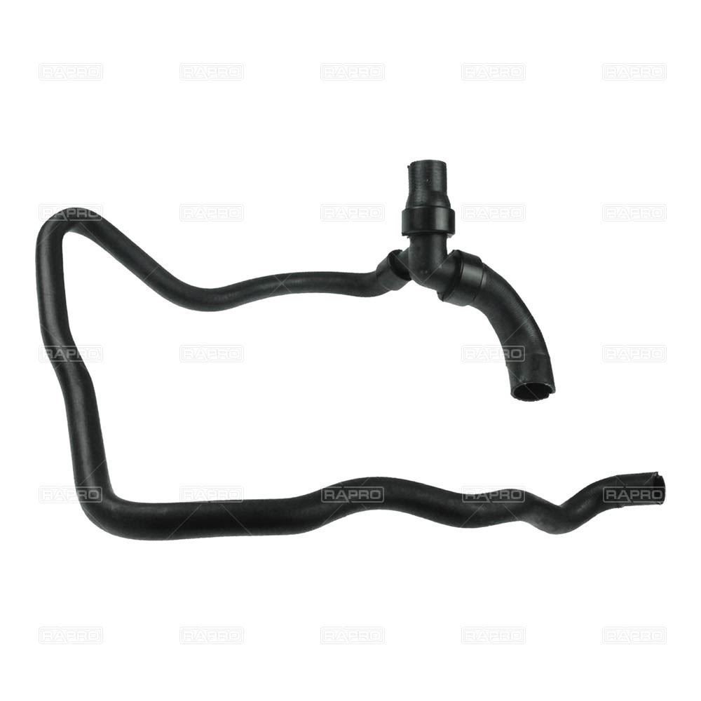

Arkadaşlar sorunu buldum galiba;
Triger kayışının hemen yanındaki hortumda çatlak oluşmuş, oradan damlatıyormuş. Bu hortumu nereden temin edebilirim.
Sevinmeyelim sanırım. Radyotöre giren hortumda çatlak oluşmuş oradan damlatıyormuş. Hortumu nereden temin edebilirim.
Rica ederim hocam. Umarım hortumla ve soğutma sistemini temizleme ile kurtulabilirsiniz. Bu araçların contasını gerçekten kolay kolay yakamazsınız çok fazla su eksik olması ve sıkıştırmak gerekiyor. Hortum için aşağıya link bırakıyorum bu sitedeki arkadaşa wp den yazın motor kodu sebebiyle 2 tip hortum çıkıyor yanlış olmasın. bu arada yağ soğutucunun 2. Defa patladığını sanmam. Yağ soğutucu patlayınca değişse bile hemen su temizlenmez dediğim gibi temizlik yapılırsa bir aya hiç bir şey kalmaz. Bu arada su kaçağı sadece hortumdan vs. Olmaz. Motorun arkasında su tapaları var onlar patlamış olabilir kalorifer hortumundan olabilir. Egr soğutucusu patlamış olabilir. En sağlıklısı aslında aracın suyunu tamamlayıp klima vs. Araçı sıkıştırarak aracı olduğu yerde güzelce incelemek lazım.
