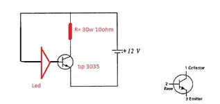

Sana basit bir devre cizdim ,
Bu transistör 60v 15A lik
Daha kücüklerini de secebilirsin
Led patlaıgı an arıza ısıgın yanar

abi teşekkürler.pek elektronik elemanlardan anlamıyorum aslında bu devre peki arıza lambasını yakmayı durduracakmı yoksa sadece hata sistemi çalışsın diyemi
bir de bu devreyi led e giden voltaja paralel mi seri mi bağlamalıyım

Devrede esas yük direnctir..(Ampül) odur
Direncin yük olması için anahtarlama Led tir.
Ledin üzerinden akım gecerse direnc (ampül) yanar
Led i cıkarttıgın an anahtarlama kesilir kopuk devre olur..(Ampül patlamış)
olur arıza ısıgın yanar..
Devre göründüğü gibi led + ucu direkt alıyor - ucu transistörden alıyor..
Led yanmadıgı sürece transistör direnc üzerinden akım gecirmez led transistörün anahtarlamısıdır.. arıza devam eder..
Calısma sistemi ve dejavantajı!!
Dezavantajı yada karşılasılacak sorun düşük bir ihtimal olsada her yanmayan yani patlayan smd led kopuk devre degildir bazen kısa devredir yanmaz patlamış deriz biz ona..
O durumda anahtarlama devam edecek direnc yük altında olacak arıza ısıgı yanmayacak led kısa devre oldugundan transistörü bozacak..:(:(
Transistörler PNP ve NPN olurlar burda kullanacagın PNP Ayrıca Emiter --Beyz--Collectör uclarını ezbere bilmiyorsan uygun ölcü aleti ile bakman gerek
Diğer yöntemlerle sadece direnc paralel bağlanırsa led patladıgında arıza ısıgı asla yanmayacak..Ve hazır sistemlerdeki direnc degeri 20w lık direc ler ısınır yangın riski bile dogurur:(:( direnc wat ı yüksek secilecek ki ısınmayacak 30-50 W sececekksin hatta sigortalı direncler kullanıp maksimum güvenlik alacaksın..
