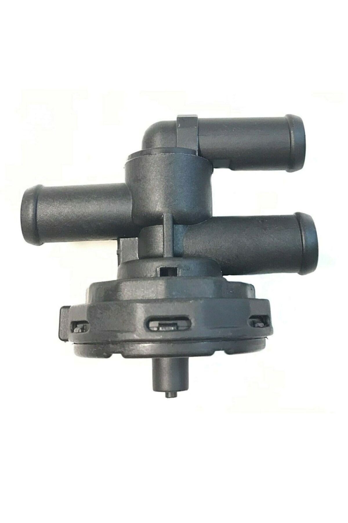

Abi son birşey daha musluğun uzerinseki marka numara birşey var mı onların ya fotosu yada numarasını gondersen normal musluk veriyorlar ama olmuyor
Valla marka-model bilmiyorum açıkcası. Tüm resimler yukarda.
Fakat hatırladığım kadarıyla şuna benzer bir parça kullanmışlardı:
"vectra b" kalorifer musluğu diye arattım.
Gene sıcak vermeye başladı size sormanın sebebi piyasadaki muslukları denedim GM topran ama sıcak veriyor sizinki fotoğrafta üzerinde yazı yaziyor diye merak ettim yeni tip değil
