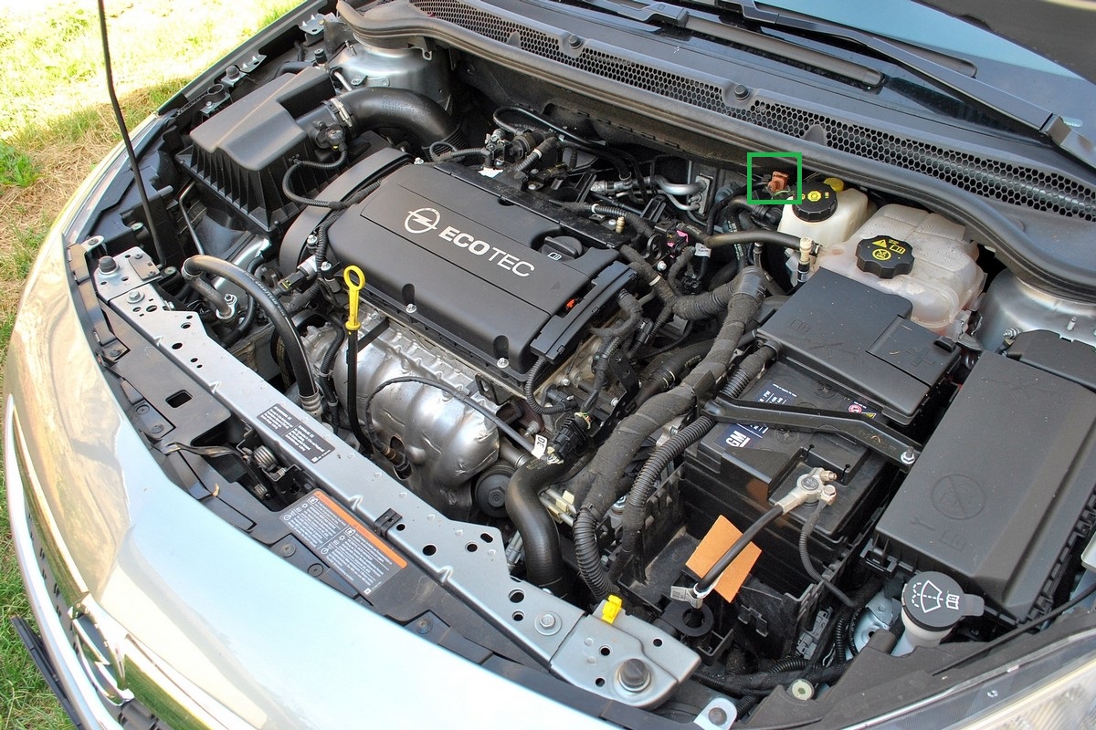

aracı ilk aldığımda kontağı çevirdiğim zaman araç bir takım elektronik sesler çıkarıp sonra bu sesler gidiyordu. şimdi aracı çalıştırdığımda bu sesler gitmiyor fren bastığımda sesin şiddeti artıyor azalıyor sesin fren destek sisteminde bulunan servo motordan geldiğini söylediler değişmesi gerektiğini söylediler ama yanaşmadım motor devamlı çalışıyor frene basınca çalışması lazım diye biliyorum
Resimde gördüğünüz turuncu kabloyu çıkarınca ses kesiliyor kabloyu başka bir cihaza taktım ses gelmeye başladı o kabloyu bir yere takınca ses geliyor kesilmiyor .sorun kabloda yada kablonun geldiği yerde diye düşünüyorum. yorumlarınızı bekliyorum
