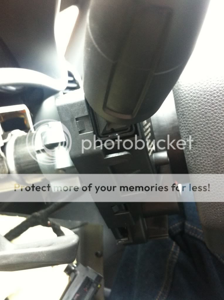

Bu konuda da bahsettiğim tesisat olmadığı için kablo çekilen CC muhabbeti
http://www.ukcorsa-d.com/forum/show...ial-Cruise-Control-Retrofitting-Picture-Heavy
Bu tarz şeyleri birilerinin denemesi ve yorum yapması gerekiyor. Sokete kablo yerleştirmeyi bilmediğim için ben boş pine kablo nasıl yerleştirilir bir fikrim yok, olsa en azından denerim :)
Bu aracın paketi nedir mesela?
Cosmo olsa CC olurdu öyle deği mi ? Yada Enjoy olsa neden kablo çeksin boş yere değil mi ? Bana araç Essentia gibi geldi ve kablo çektikten sonra Tech-2 den aktif hale getirmiş sadece :)
