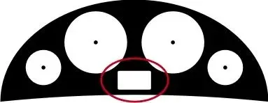

normal şartlarda aracımın kontağını çevirmeden bile görebildiğim yapılmış kilometreyi gösteren ekranın işığı yanmıyor.
çok hafif şekilde görebiliyorum.
KM sıfırlama döğmesine bastığımda sıfırlanıyor
kendi çizdiğim çizimdede tam olarak nereyi kastettiğimi daha iyi anlayacaksınız
hız göstergesiyle karıştırılmasın.
aracın kitabına baktım sigortası falan varmı diye, malesef göremedim.

arkasında minik bi led lamba var o yanmıştır ama değiştirmek çok zahmetli iş diğer ışıklar nasıl km devir filan solda far ayar yerinin yanında birde ışığı yükseltmek için yer var bide oraya bak derim

eğer problem led de ise işimiz var demektir, o tür dislay (ekran) lerde led 'i değiştirmek neredeyse imkansız gibi birşeydir. (gibime geliyo)

km.göstergesinin arkasındki led yanmıştır.geçenlerde bende değiştirdim.elinden iş geliyorsa kendin değişebilirsin.yoksa serviste 30-35 ytl istiyorlar.

led değil... soketli ampul değişmesi gerekmekte
osram ampul 2-3 ytl civarında...
değiştirmek için ilk önce kontak anahtarının olduğu plastik kısmı sökmen gerekecek sonra km saatinin etrafındaki plastik çerçeveyi en sonra soketli olan km saatini...

Evet ilk önce kontak anahtarının olduğu plastiğin vidalarını söküyorsun,daha sona direksiyon simidini sağa sola çevirip arkasındaki tırnakları boşa çıkartıyorsun zorlarsan o tırnaklar kırılabilir tırnakları açtıktan sonra üst kapak rahatça çıkacaktır.ondan sonra km saat çerçevesinin vidaları göreceksin sağda ve solda birer adet üstte bir adet.o çerçeveyi çıkarman biraz uğraştırabilir :)
sonrası basit kolay gelsin...
Ampulun resmini koyuyorum birebir aynı;
Hım bu arada kendi üstünden buzlu olanları çıkabiliyor ama bu ampulde aynı işlevi görür ;)
