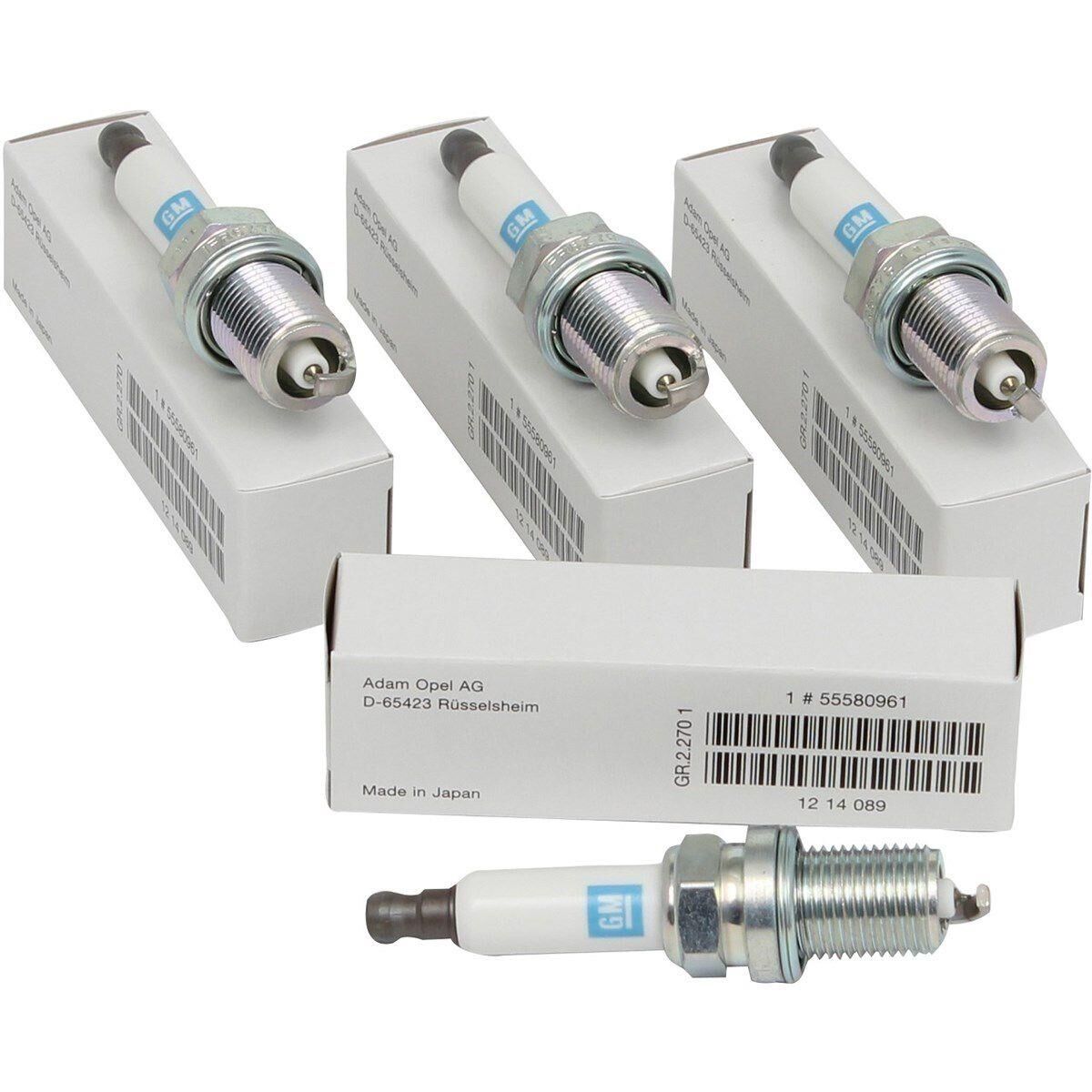

Merhabalar, 2012 Astra 1.4 T otomatik aracıma GM marka buji alacağım. Fakat çok kafam karıştı. Çünkü aynı GM marka çok kodları var. Benim aracın orijinal bujisinin tam olarak kodu nedir yardımcı olursanız çok sevinirim.

Servis opel yetkili servis e gidip ruhsatı verip almanız daha sağlıklı olacaktır

Yukarıda ki orjinali A14net motor kodu olan araçlarımız için. Aşağıdaki linkte ise benim kullandığım buji. LPG ye geçtikten sonra bujileri iridyum ile değiştirmiştim.

aracın şase numarasını verin size yardımcı olurlar yoksa da üzerindekiler orj. ise kodları bujide yazar

fakat benim çıkan bujide 55580961 yazıyor hiç değişmemiş daha önce

Platinum buji alacaksiniz gm nin astralarda kullandigi 2 cesit.(1.6 astralarda normal, 1.4 t lerde platinum) Uc kismi genis yuvarlaksa normal buji, uc kismi 0.5 dolma kalem ucu gibiyse platinum bujidir. iridyumda kullanabilirsiniz ama bobininize zarar verebilir. Plqtinumdan. Bi tik daha fazla cakar. Atesleme performasi yuksektir. Orjinal tercih etmeniz faydaniza olacaktir.

Teşekkürler Zafer hocam, lpg için kimi kişiler iridyum kullanın diyor. Platinium ve iridyum yakıtta fark eder mi? Ayrıca benim aracın üzerinden çıkan kodu 55580961 ve ilk kullanıcısının değiştirme ihtimali çok düşük. Fakat aynı kodda ürün bulamıyorum. Kod farklılıkları var. Şaseyi veriyorum hepsi de uyumlu aracınızla diyorlar anlamadım

Ustam teşekkürler. Şase verdim sorgulattım ama benim aracın orijinal kodu olan araç bulamadım. Sadece bir sitede Chevrolet için olan araçlara tavsiye edilen bir buji aynı koda sahip. Onun da fiyatı diğerlerine göre biraz daha uygun. Ama GM marka. Almaya emin olamadım.

Buji kodlariuretim yilina gore degiskenlik gosterebilir. Ama 2 cesittir. Yani 3 farkli kod vardir 1 adet platinum buji vardir3u de aynidir. Misal 1.4t cruze de farklidir, 1.4t astrada farklidir 1.4t insigia da farklidir mokkada farklidir. Ama hepside ayni bujidir. Platinumdur tek cesittir. Stok koduna takilmayin sadece ucu z diye gidip normal buji taktirmayin. Platin olacak 1.4 tlerde. Normal buji taktirirsaniz tekleme olur
