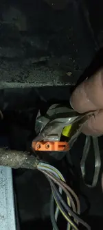

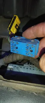

Boş ta kablolar neye ait bilen varmı
MehmetAlkan
38-Kayseri
18 May 2025
8
Yukledigim resimdeki kablolar boşta duruyor karşılığı yok ne işe yaradığını bilen varmı ( bilginekrani calismiyor bu arada onun olabilirmi? ) ama soketler uymuyor tabiki teybin arkası gostergenin altına doğru

Mavi olan muhtemelen koltuk ısıtma ve alarm tuşu tesisatına ait hocam. Sarı olan dijital klimaya ait olabilir turuncu olan ise yolcu airbagine ait olabilir
