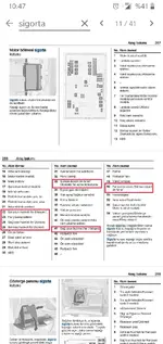

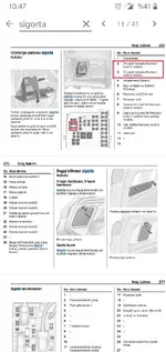

Sigortaları kontrol etmenizde fayda var. Gündüz farına özel sigorta yok sanırım sigorta kutuları üzerinde. En azından ben bulamadım. Resimde gündüz farı ile ilgili olma ihtimali olan sigortaları işaretledim.
