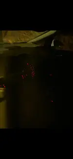

Anlattığın duruma göre durum büyük ihtimalle bir BCM (Body Control Module) kontrolünde olan aydınlatma senaryosunun gecikmeli çalışmasından kaynaklı. Astra J ve K kasa araçlarda, özellikle sport donanımlarda “welcome / goodbye” dediğimiz geç sönen ışık davranışları yazılım kaynaklı olabiliyor. Normalde tuş aydınlatmaları aracı kilitledikten kısa süre sonra sönmeli, ama bazı araçlarda bu süre 10-15 dakikaya kadar uzayabiliyor.
şimdi dediğine bakarsak:
- Tuş aydınlatmalarının (cam açma/kapatma, orta konsol düğmeleri) gecikmeli sönmesi ama her seferinde sönmesi önemli bir detay. Bu, sistemin görevini geç de olsa yerine getirdiğini gösteriyor. Yani bir röle yapışması, kısa devre, topraklama gibi bir arıza ihtimali zayıf.
- Auto far modu açıkken olması da önemli. Bu sistem genellikle BCM üzerinden dış ortam ışığına göre karar veriyor ve araçtan inince kısa süreli bir aydınlatma senaryosu başlatıyor. Ama bu senaryo bazı durumlarda “takılı kalabiliyor”, özellikle kapı modülü (actuator) arızası geçmişse.
- Sağ arka kapıdaki kilit problemi çözülmüş ama sistem hâlâ eski arızayı hatırlıyor olabilir. Bazı modellerde bu tür arızalardan sonra BCM sıfırlama (reset + adaptasyon) gerekebilir.
- Ayrıca, sadece tuş aydınlatmalarının etkilenmesi, genellikle yazılımsal ya da BCM'nin çıkış tetiklemeleriyle ilgili gecikme kaynaklı olur. Ana iç aydınlatma devreleri etkilenseydi, o zaman farklı düşünmek gerekirdi.
önerilerim şunlar:
- BCM’ye yazılım güncellemesi / reset uygulanması sorunu çözer. Bazı Opel özel servisleri bu işlemi OP-COM, Tech2 ya da orijinal GDS2 cihazı ile yapabiliyor. Yetkili servise gitmeden de bazı özel servislerde bu işlem 15-20 dakikada yapılır.
- Can Gateway (ağ geçidi) üzerinden error log'larına baktırmanı tavsiye ederim. Bazı durumlarda sistem arka planda hata log’larını tutar ama ışık uyarısı vermez.
- Eğer bu durum hep aynı şekilde tekrarlanıyorsa ve sönme davranışı standart hale geldiyse, bu bir “feature” yani özellik olarak kabul edilebilir. Ancak bazı kullanıcılar kapı içi modüllerinin (DDM/ PDM) zamanla bu gecikmeleri artırabildiğini de raporlamış durumda.
- Eğer OP-COM kullanabiliyorsan veya erişimin varsa, BCM parametrelerine girip “illumination delay” (aydınlatma gecikmesi) gibi değerleri kontrol etmeni öneririm. Bunlar bazı cihazlarda ayarlanabilir parametre olarak çıkar.
sonuç olarak : şu an için bu ciddi bir arıza gibi görünmüyor. Elektronik ya da elektriksel arıza olsaydı ışıklar hiç sönmezdi ya da hiç yanmazdı. BCM yazılımı, kilit modülleri veya gecikmeli kapanma ayarlarıyla ilgili bir durum gibi duruyor. Tamamen çözmek için BCM parametreleri ve kapı modülleri yeniden senkronize edilmeli.
