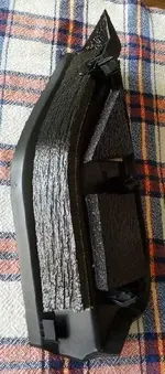

Sökülen parçalara titreşim önleyici levha ve sünger çeşitleri kullanıldı.
Titreşim önleyici olarak ağır ve kalın Teroson SP100 ile elimde kalmış olan bitüselfleri (bitüself 2 kat) kullandım.
