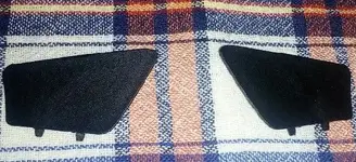

Sileceklerin bulunduğu ön cam alt kısmına izolasyon uyguladım. Silecekler söküldükten sonra çıkan ilk parçanın alt kısımlarına titreşim önleyici malzeme yapıştırıldı. Bunun da altından bir parça daha çıkıyor cam altı boyunca devam eden, bu parçaya da kauçuk ses bariyeri yapıştırıldı. Cam altında kalan boşluklara da kauçuk sünger uygulandı. Elimde SP200 sünger olmadığından ileriki tarihlerde eklemeyi düşünüyorum.
