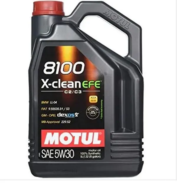

Mert Bey şanzıman yağı için bu olmaz çok incedir
Partiküllü C2 C3 Onaylı Bunu tavsiye ederim
Zaten bu yağ Motor yağı..Şanzıman yağı değil... :)
hahahah :D 10w40 koyun yağ kaçağını da keser :D
