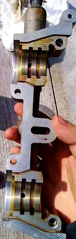

Dişli yapılırken üzerinde dişlilerin yağ kanalı var onlar sökülüp temizlendimi gm ibaresi varsa orj. Dir sanmam sahtesi olsun
Bu yağ kanalıda sökülüp temizlenmesi lazım ve motul 5.30 x clean efe yada luiqi moil 4600 kullanmanız lazım 5.30 vanoslu olduğundan 10.40 olmaz koyan ustaları uyarın
