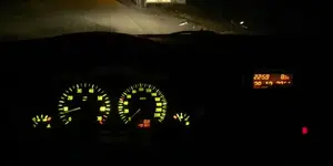

Çin den Beyaz ledlerim geldi. Bugün montajı yaptım. Kadran içinde sarı renkli bir plastik varmış ışığın yayılmasını sağlayan. O plastik yüzünden taktığım ışıklar tam beyaz olmadı fakat çokta kötü durmadı. Yeşil gibi bir renk oldu. Beyaz kadran için sadece lambalarını değiştirmek yetmiyormuş haberiniz olsun :)
Bazı yerler telefon ile çektiğim için biraz parlak çıkmış fakat gerçekte ışık homojen şekilde dağılıyor. Bu rengi beğenenler direk beyaz led alıp takabilirler. IMG_20141020_230432.webp

içini açıp sarı kısmı kazıyarak rengin değişebileceğini öğrendikten sonra uğraşmak zor geldi, orjinal ampulleri geri taktım. kazımak zor değil ama ibreleri sökerken yanlış bir işlem yapıldığında ibrelerin çalışmadığını birkaç konuda okumuştum. sırf renk değişmi için dertsiz başıma dert açmak istemediğimden orjinal halde kullanmaya devam ediyorum.
renk değişimi istiyorsan o sarı plakaya ulaşmalı ve kazıyarak opak hale getirmelisin. bildiğim kadarıyla başka çözümü yok
