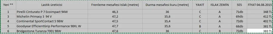

225 50 R17 lastik kullanabilirsiniz. Bir problem olmaz. Falken lastiğin sesi nasıl bilmiyorum, lastiğin üzerindeki etiketlerde kaç desibel ses yaptığı yazar ona göre kontrol etmeniz lazım. Bridgestone lastiklerinizden daha fazla ses yapan bir lastikte olabilir. Yorumlardan ziyade etiketteki teknik değerlere bakın. En sessiz en pahalı lastik bile aslfaltın çeşidine göre ses yapıyor malesef ki.
Benimde yazlık lastiğim 225 50 R17, kışlığım 215 50 R17 problem olmaz.
Lastik alırken yaptığım araştırma verilei belki işinize yarar

Hocam bayağı sessiz bir lastik olduğu yorumları var.ADAC testlerinde 69 db olarak ölçülmüş.bridgestone turanza 72 db. Yani şu an kullandığım lastikten 3 db daha sessiz..tabi bu hissedilebilecek bir fark mı bilmiyorum.Açıkçası birazda fiyat/fayda oranı uygun ve biraz daha sessiz bir lastik arıyorum..onun için Falken ve Maxxis üzerine yoğunlaştım..Kullananlar bunların lassa bridgestone gibi lastiklerden daha sessiz olduğu yorumlarını yapıyor...
