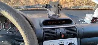

opel corsa b 1.4 gls 2000 model araçtaki bilgi ekranında saat ve tarih yazan yerde tarih 92 ye döndü, 21 olması gereken yer 92 yazıyor, aküyü söküp denedim yine 92 yazıyor, bunu nasıl düzeltebiliriz?opeltarih.jpg

Saat tarih düğmeleri var ya solda oradan tarih düzeltilmiyor mu?

Ayarları manuel olarak düzeltmelisiniz denediniz mi ?

ayarları manuel olarak düzelttim ama yıl 2020 yani 20 den sonra 21 gelmiyor , direkt 92 geliyor, elle ayarladım, aküyü çıkarıp sıfırlayıp ayarladım ama olmadı..
Napmışlar arabaya 2020 ye kadar mı ? Ömür vermişler :) bilemedim. Cihaza bağlayıp Op-Com tarzı yapılabilir mi ? fikrik yok açıkcası

evet bazı corsa b araçlarda 21 i gösteriyor, bazılarında göstermiyor, onlara sordum onlarınkide 2030 a kadar gidiyormuş

Bizim corsa d de belirli bir yıldan sonrasını göstermiyor 2026 sanırım. Opcomdan tarih saat ayarı bizde yapılabiliyor b kasada bu özellik mevcutsa belki değişebilir benim saati tuştan tam ayarlamama rağmen birkaç gün sonra yarım saat geri kalıyordu opcomdan bilgisayarın saatine ayarlayınca sorun düzeldi.
