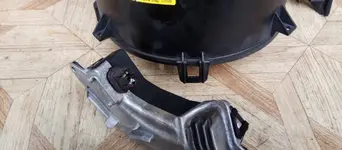

Parça bu

Bu aracın içinde değişti değilmi kaloriferi yanında olması gerekli bu parça ariza li olursa 4 çalışır sadece ve aracınızda otomatik klima mi var manuelmi farklılık gösterir

Bu parça değişti ama.duzelmedi

fanın devirlerini ayarlayan parça odur tekrar bir değişim yapın aldığınız yere bildirin
kalorifer fanınıı söküp altında bu gri parça varmı bakın varsa söküp içerisine bakın patlayan diyot varmı
Teşekkür ederim bakicam
