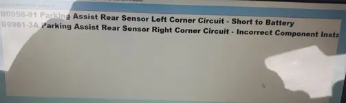

Su resimdeki ariza,koduna,gore benim sistemde arizali olan ne arkadaslar

opcom ile alınmış/okunmuş arıza kodu açıklaması ise aracınızın arka tarafındaki sağ/sol okuyucu sensörlerinizde arıza vardır,benzer arıza benimde şu anda yaşadığımdır benim sadece sol tarafdaki arızalıymış yenisini taktım sorun gitti.

ben orjinal ürün aldım tr'den 240 civarında ücret ödedim,ama şunu fark ettim mesleğim gereği arızalı olan sensörün arka kısmında yumuşak kavçuk ile kapalı olduğunu gördüm komple temizledim ve sensörün elektronik devresine kadar ulaştım devreyi yerinden çıkarttım devrede sıvı temasından kaynaklı oksitlenmeler vardı mükemmel bir şekilde tüm lehimleri tazeledim ve devreyi sensörün içine taktım sıcak silikon tabancası ile işlem yaptım yerine taktım ve o gündür mükemmel olarak çalışmaktadır yeni aldığım kutusunda durmaktadır yedek olarak....ilk önce bakmak gerektiği çok sonradan aklıma geldi herhalde fazlaca acele ettim.
