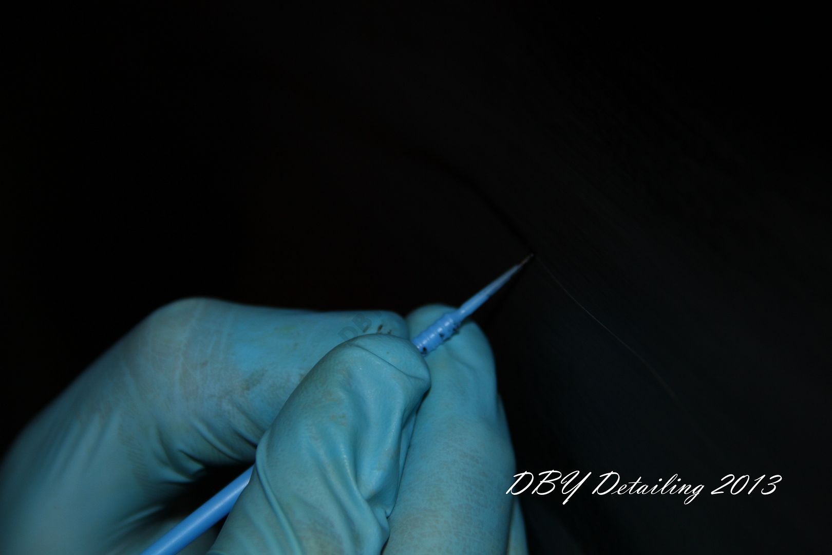

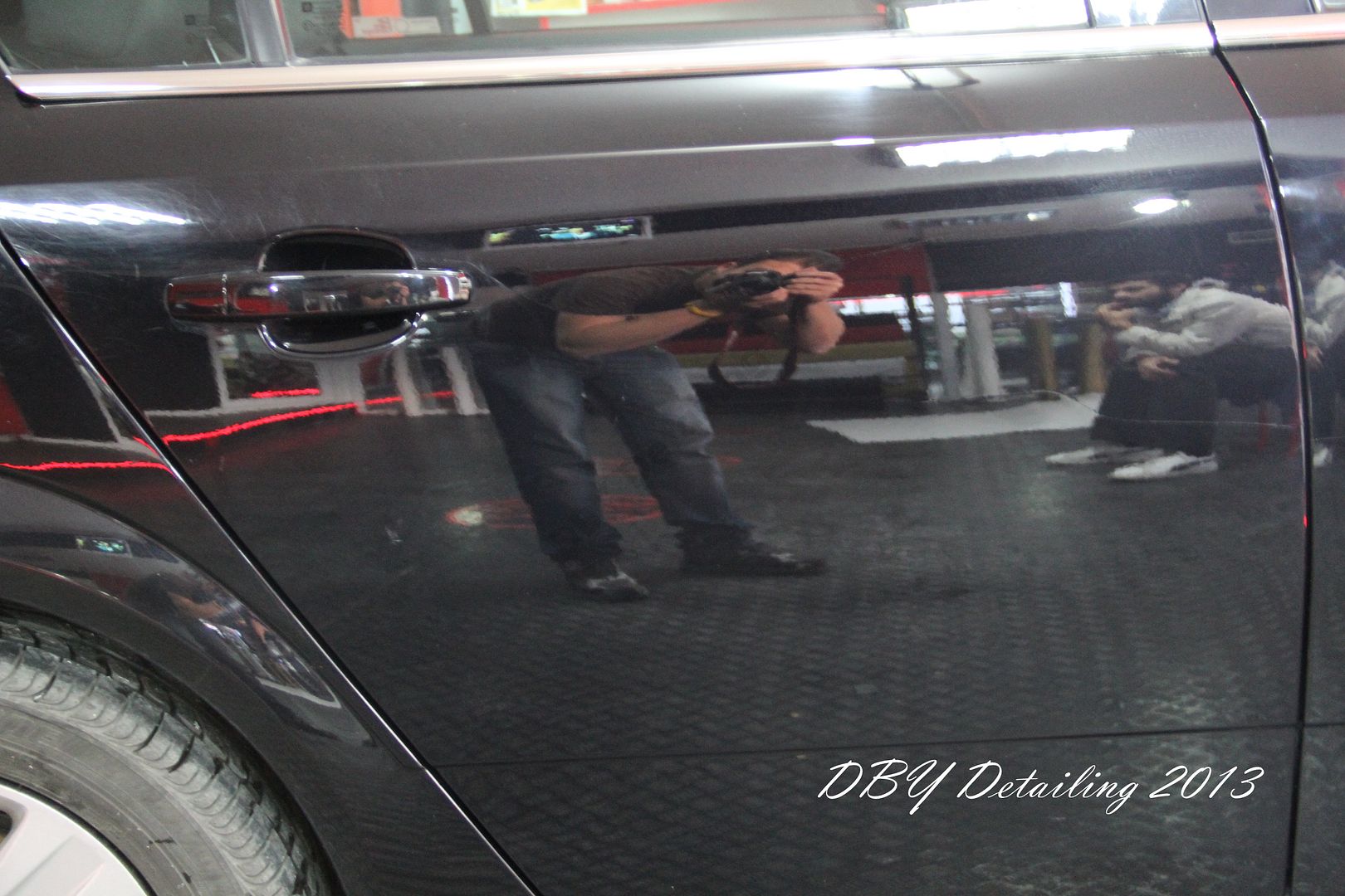

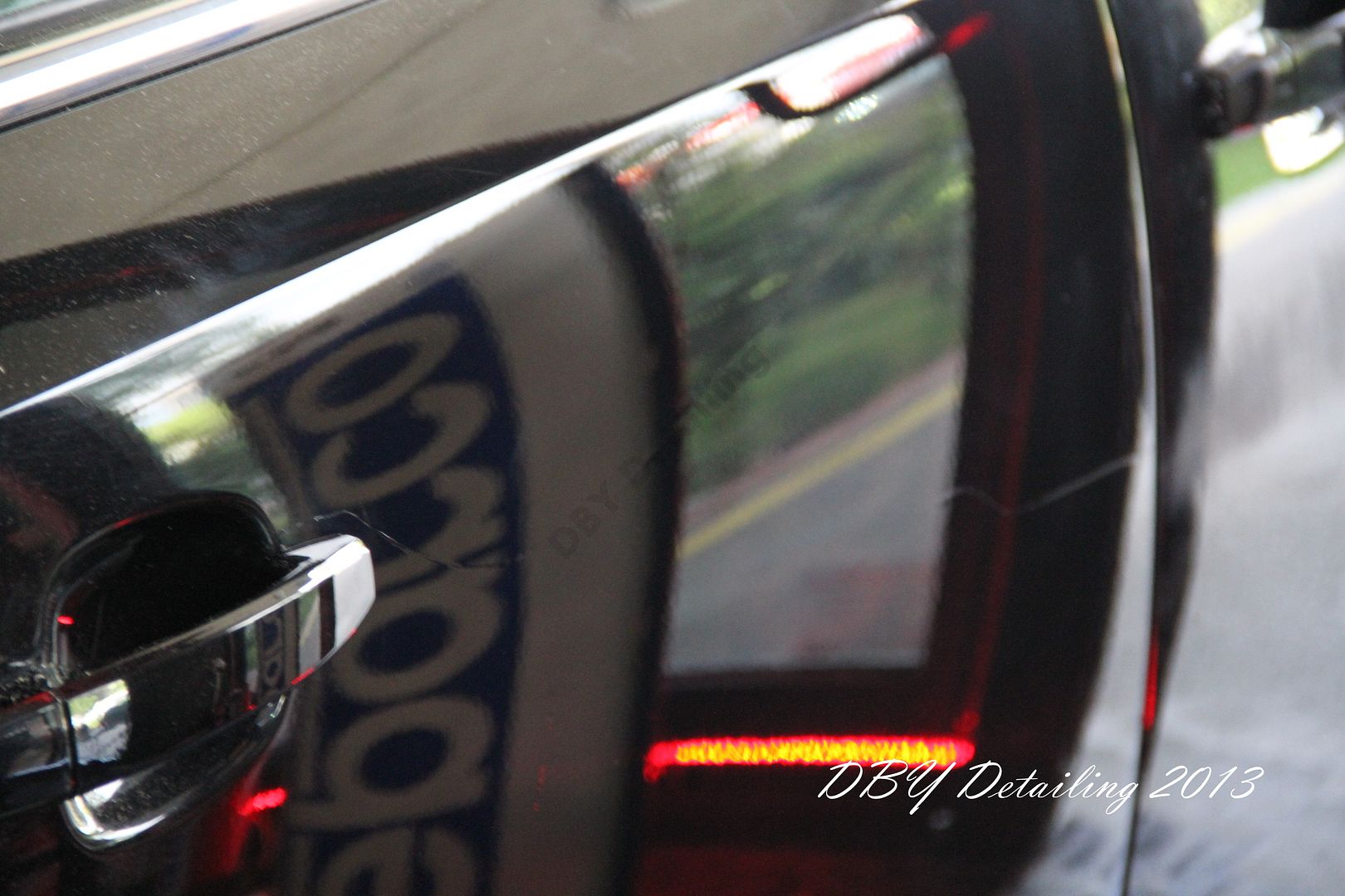

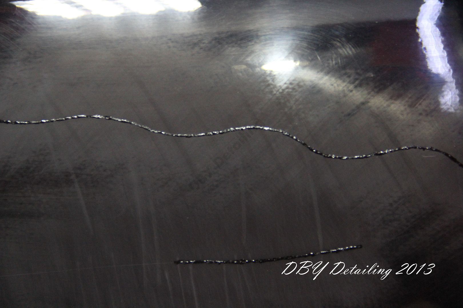

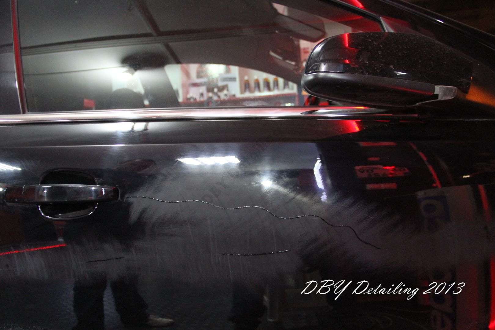

ellerinize sağlık bende kendi aracımın belkide 100 kadar olan taş izlerini gidermek için epey bir zaman uğraştım,orjinal boyasını alıp birde ince uçlu sulu boya fırçası ile 2-3 saat ara ile 2 tekrar şeklinde derin delikleri hafif taşacak şekilde doldurup daha sonra sırasıyla 1500-2000-2500 ve 3000 grit su zımparası ile kaportayla aynı hizaya gelecek şekilde zımparalayıp üzerinede pasta cila atarak olayı tamamlamıştım,boyatmaya hiç gerek kalmaz aldığınız gün ki gibi olur,sadece derin bölgelerin etrafından biraz vernikten olmuş olursunuz o da sıkıntı olmaz,gereği kadar kalın bir tabakanın üzerinden incecik aldığınızı düşünün,tecrübeli değilseniz önce küçük bir çıkma parça üzerinde deneme yapın yada aracınızın göze gelmeyen bir bölgesinde,ön kaputun en ucunun içe yakın kısmı gibi,saygılar.
