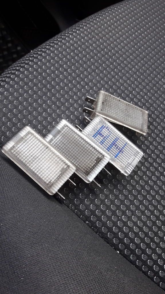

Alt tarafı birer lamba dahi olsalar ben titiz adamım, kirli olan her şeyi temizlemek gibi bir huyum var. Çıkaramayacağım leke yok diyebilirim :D
Temizlenmiş halleri :)

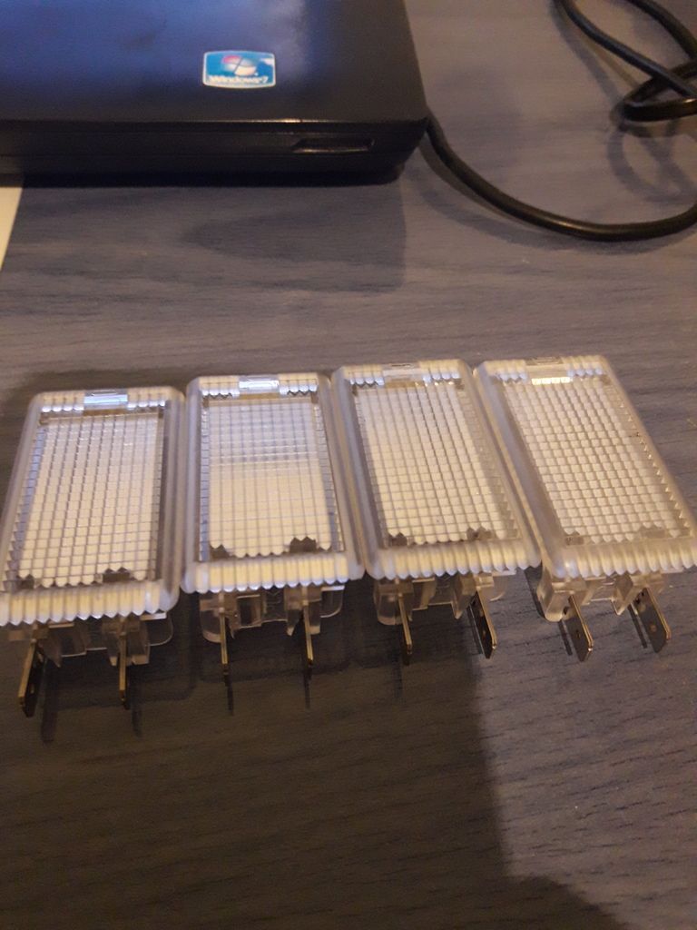

Lambaların tanesi serviste ve internette 25 ila 40 lira arasında satılıyor. Ben çıkma parça satan yerleri gezerek kah arabalardan söktüm, kah bu lambaları ayırdıkları sandıklardan seçerek aldım ama her şekilde 4' de 1 fiyatına geldi. Alt tarafı lambadır, sıfır olsa ne olur ikinci el olsa ne olur zaten gördüğünüz gibi temizleyince sıfır oluverdiler. Ben öyle sonradan takıldığı belli olup eğreti duran işleri sevmediğim için orijinal olmayan işler yapmayı sevmiyorum bunu da belirtmek isterim :)
Çıkmacıların çoğu bu lambaları ya çöpe atıyor ya da bir sandıkta biriktiriyorlar. O yüzden bu uygulamayı yapacak Corsa kullanıcıları bagaj lambalarını sökerek gitsinler ve lambayı göstererek alsınlar, daha garanti olur.

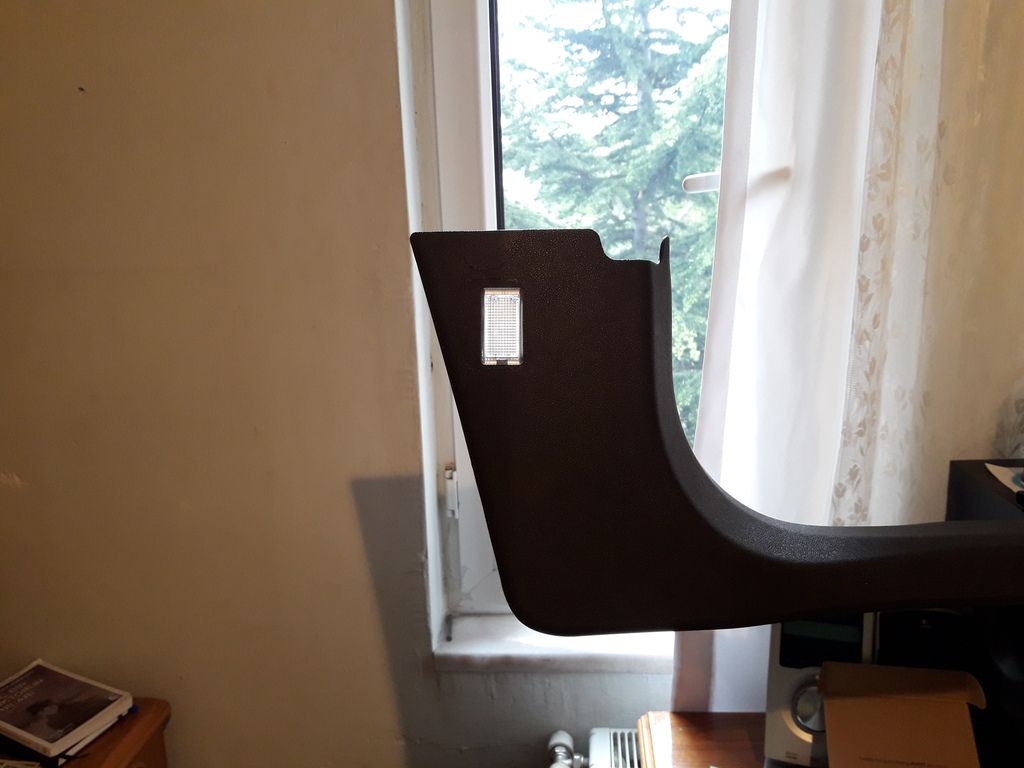

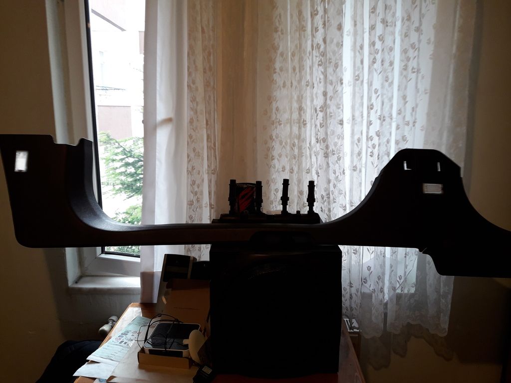

Rahat çalışmak için trimleri söküp eve çıkardım :)
Yuvalar maket bıçağı ile rahatça kesiliyor. Lamba için açmanız gereken deliğin ölçüleri 46x24mm ardından bagaj lambası gibi cuk oturuyor. Cetvel ve keçeli kalem ile kesmeniz gereken yeri işaretlerseniz hem simetrik olur hem de düzgün olur.
Eğer deliği biraz geniş keserseniz ve lamba yuvada oynarsa bunu dert etmeyin arkasından sıcak silikonla çok abartmadan biraz desteklerseniz oynamasını kesersiniz.
Akşama doğru bunlara gerekli kabloları ekleyeceğim. O zaman tekrardan bir güncelleme yaparım :)

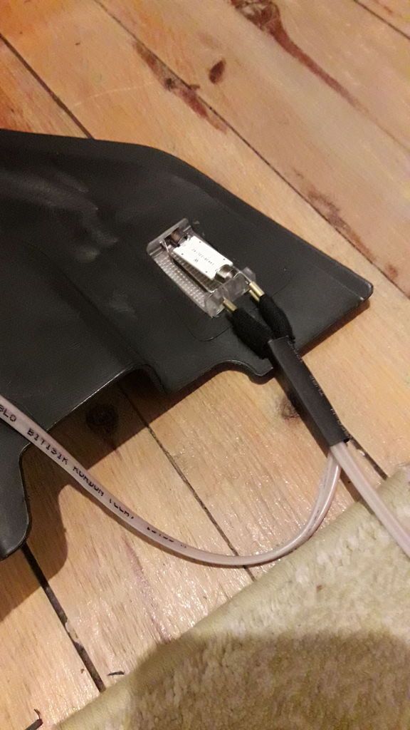

Bu soketlerin isimlerini bilmiyorum ama lambaların duylarında rahatça sökülüp takılabilmesi için bu soketlerden kullanmak gerekiyor.

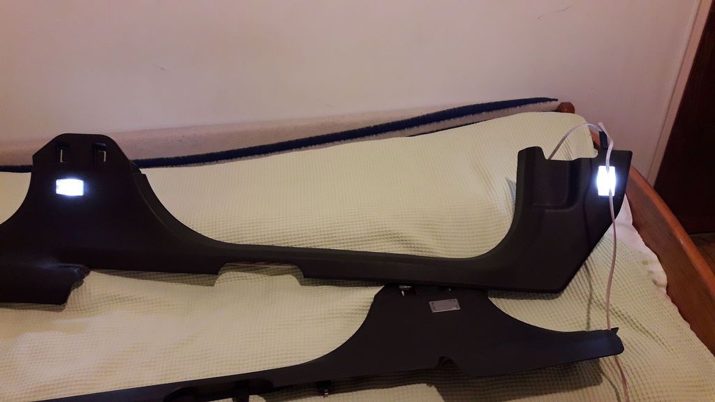

Tüylü bez bant ve daralan makaron kullandım.

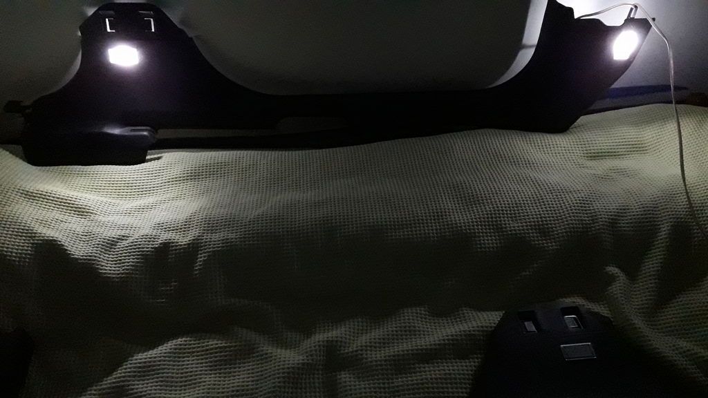

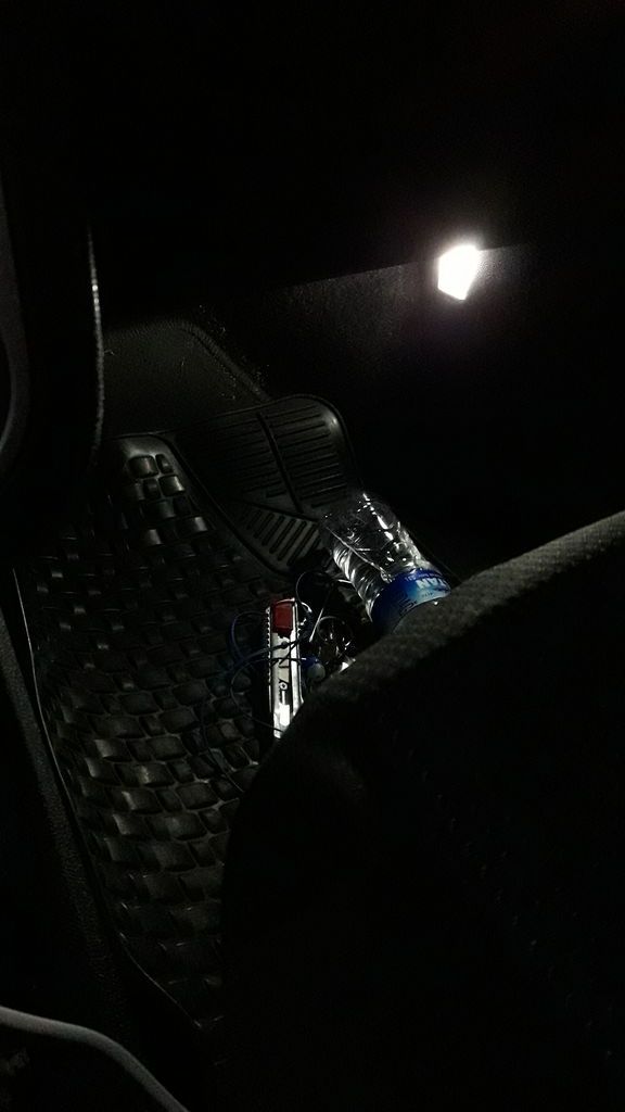

Denemek için elektrik verdim, bu şekilde yanıyorlar.

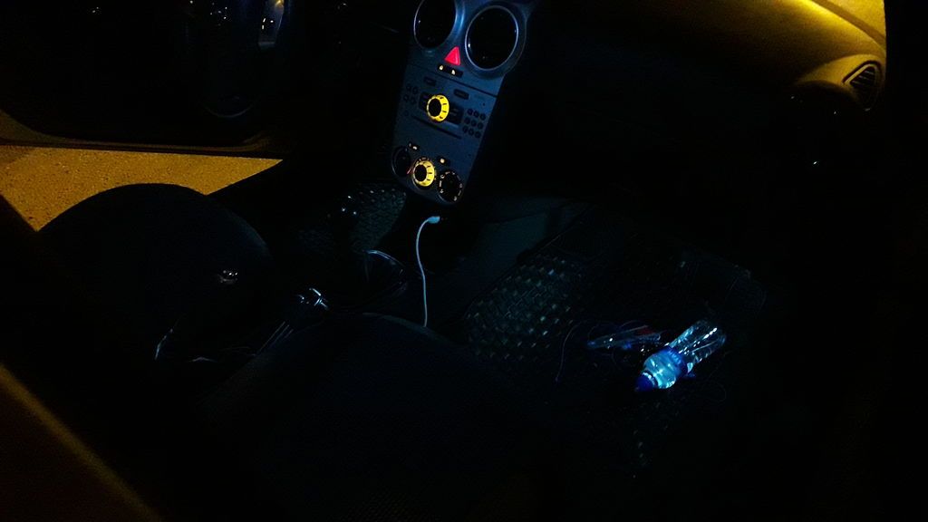

Karanlıkta ise bu şekilde, aracın içinde nasıl görüneceklerini merakla bekliyorum.
Bir aksilik çıkmazsa yarın trimleri indirip araca takacağım ve elektrik bağlantısını gerçekleştireceğim. Elektriği tavan lambasından alacağım. Tavan lambası yandığı zaman ayak aydınlatmalarıda çalışsın ve içerisi fener alayı gibi olsun :)

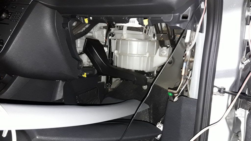

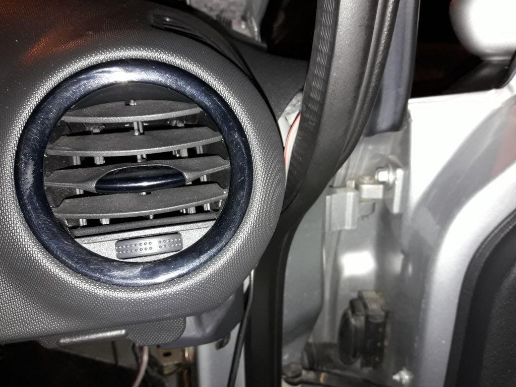

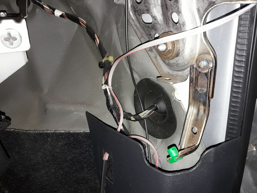

Trimin altında bulunan kablo demetine, ayak aydınlatma için çektiğim kabloları cırt kelepçelerle tutturduktan sonra kabloyu en baş tarafa çekip, torpido gözünün sağ tarafından kapı fitilinin içine sokarak kabloları tavana kadar çektim. Muhtelif yerlere kabloyu cırt kelepçelerle tutturup sabitlemeyi ihmal etmedim.

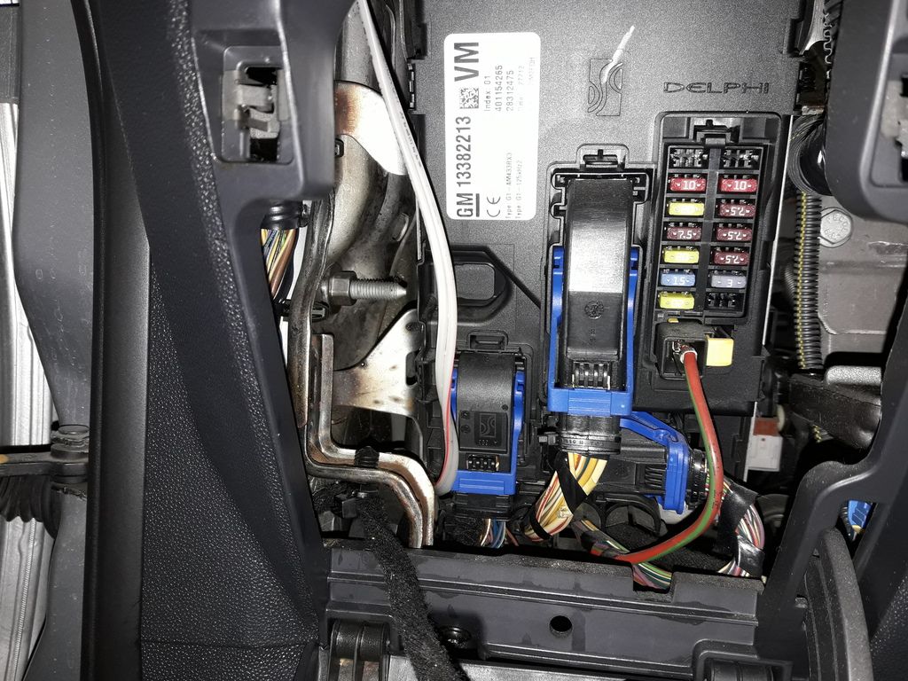

Sağ taraf için de aynı durum geçerli, orada BCM' nin hemen yanından rahatça yukarı kablo sokacağım kadar güzel bir boşluk bulunmakta.

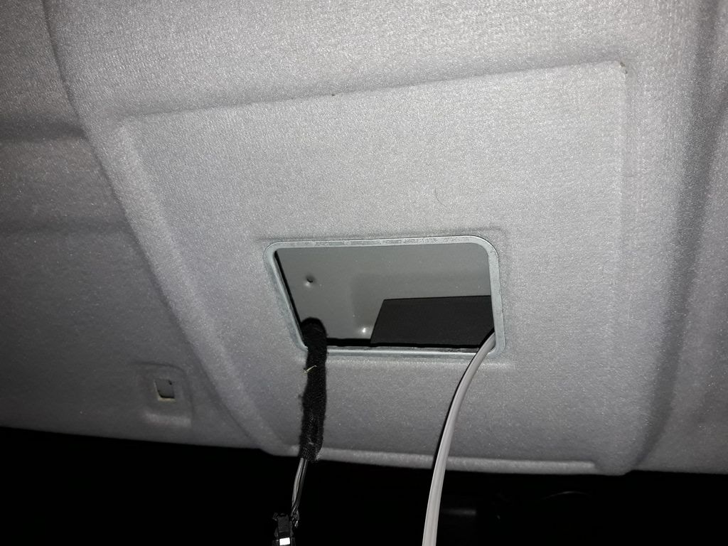

Kabloları tavana, tavan lambasına kadar iletmek için tavan döşemesinin ön kısmını indirmek gerekiyor. Bunun için güneşlikler, ön cam çıtaları, sağ yolcu elciği ve varsa sürücü tarafındaki gözlük kabının sökülmesi gerekmekte, ardından sadece kapı fitillerinin tuttuğu döşemeyi fitillerden kurtardığınız anda döşemenin ön kısmı biraz sarkar ve o boşluğa kolunuzu rahatça sokarak kabloyu tavan lambasına kadar çekebilirsiniz.
Sağ tarafın kablosu çekildikten sonra...
Sol tarafın da kablosu çekildikten sonra...

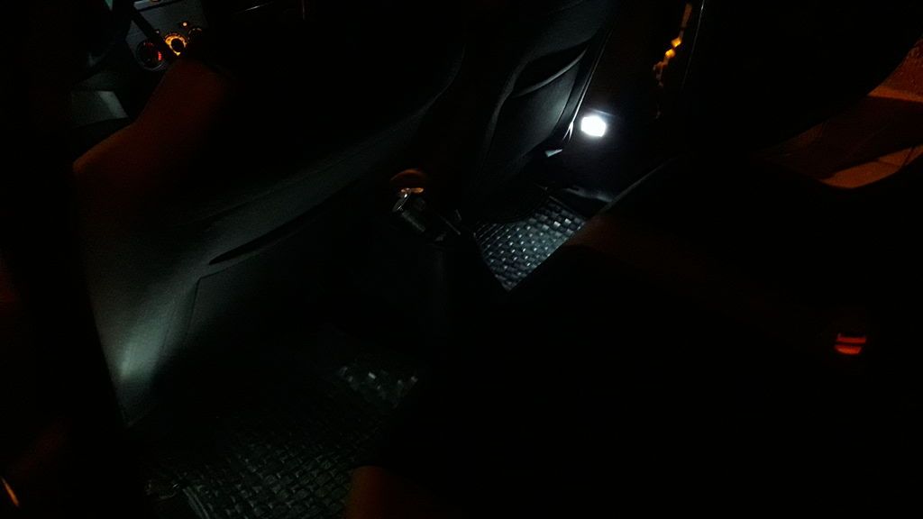

İlk çalıştırma denemeleri...
Kablonun fazlasını kestim. Gerekli bağlantıları yaptım ve ardık görücüye hazırız. Bu arada yaklaşık 8 metre kablo kullandım sanırım.

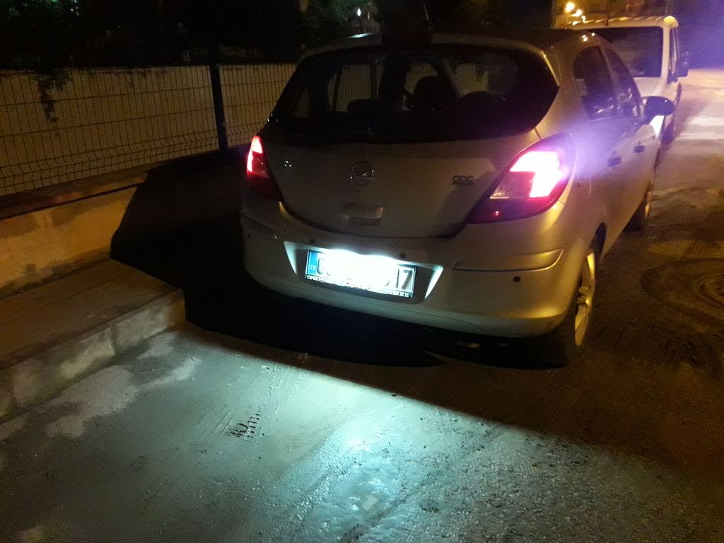

Led plakalıklar da bonus olsun :)
Plakalıklara ucuz T10 ledler takarak fantezi aramayın. Aliexpress' de hazır plaka lambası satılıyor ve siparişi verdikten 10 gün sonra ürün elimdeydi. Bu ürünün tek dezavantajı var, yuvaya tam oturmuyor ama düşecek gibi eğreti de durmuyor. Daha sağlam olsun isteyip sıkıştırmak ve hareket etmesinin önüne kesin olarak geçmek isterseniz de ufak bir kağıt yada kumaş parçasını sıkıştırmak yeterli.

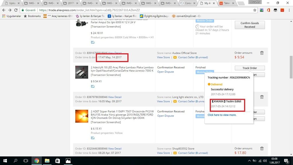

Sipariş verilme ve teslim edilme tarihleri
