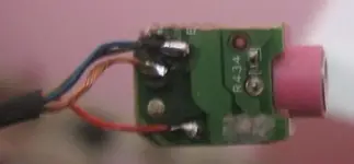

Arkadaşlar burada en önemli artımız teyp mekaniğini tamamen iptal ediyor oluşumuz teyp mekaniğini komple çıkarıp atabilirsiniz böylece kaset maset işiyle uğraşmamış oluyoruz herkese kolay gelsin.

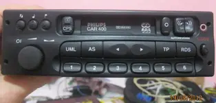

Burada öncelikle temin edeceğimiz ya da benim gibi arızalı bir laptop üzerinden sökeceğiniz kulaklık çıkışı için (bakınız resim1) teyp üzerinde münasip bir yer belirliyoruz benim jak için en uygun bulduğum yer code yazısının üstüydü (bakınız resim2).
