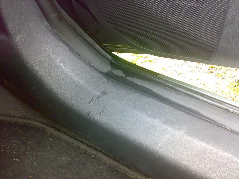

Eger aracinizin paspasi islaniyorsa ön arka fark etmez,yapcaginiz kapiyi acinca esikdeki contada islaklik var ise kapi ici altdaki resimdeki folieyi iyice yapistirmaktir.bunun görevi yagmur suyunun iceri girmesini engellemek,yagmurlu havada hali islaniyorsa hatayi önce burda arayin derim ;) hangi yer islak ise o kapinin foliesi altdan acik ve suyu iceri aliyordur

konuyu iyi anlamaniz icin aradim resimi buldum,yagmurlu havada kapiyi acin hatta hepisini eger bu halde görüyorsaniz folieyi yapistirin,yeni arac sahiplerine gidin opel servisine yaptirin garanti kapsaminda yeni folie cekiliyor... benimde yagmurlu havada iceri su girmisti,ve hemen kapilara baktim cünkü aklima o yagmur foliesinde olabilecegi aklima geldi gittim opale dedim foliyeleri degitirin gösterdim hepisini istegim dogrultusunda degistirdiler...
semih bey bu döşemenin içindeki naylon toz girmemesi içindir. çünkü yağmur suyu zaten kapı içine ulaşamaz. su, camın kenarlarından az da olsa sızar. o da kapının içindeki alltaki tahliye deliklerinden dışarı atılır.
